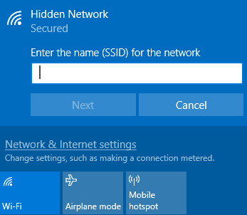

Re: Help! Na eerste hotel geen wifi meer op laptop.
Wat gebeurt er als je de SSID ("wifipunt") van het hotel handmatig intypt via Hidden Network onder aan de lijst?moon29 schreef:En sindsdien zie ik bij ieder hotel 1 wifi punt maar dat is niet degene die ik moet hebben. En degene die ik wel moet hebben zie ik dus niet.
- Bijlagen
- HiddenNetwork.png (9.04 KiB) 2688 keer bekeken
