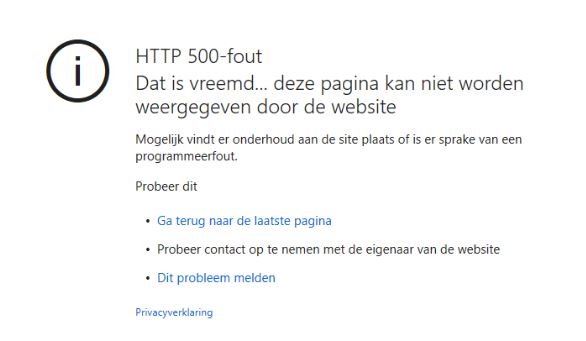

Sinds enkele dagen krijg ik een foutmelding als ik netjes uitlog.
Vanavond kreeg ik deze melding ook bij het aanklikken van de privéberichten en kan ze nu dus niet lezen.
Is deze storing bekend en zijn er meer die deze melding krijgen? Zowel in Edge als Google Chrome krijg ik de foutmelding.

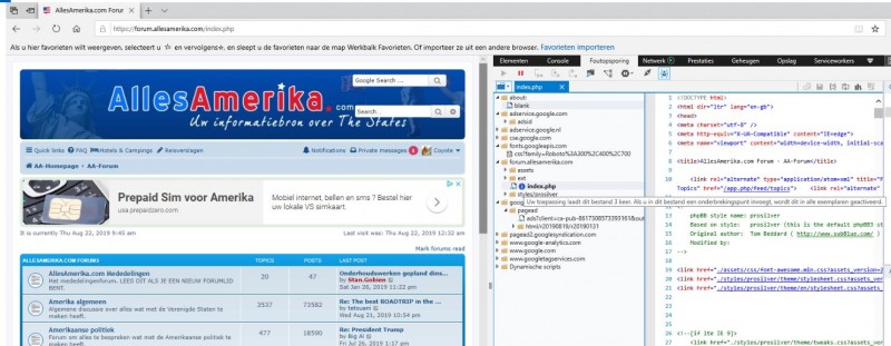

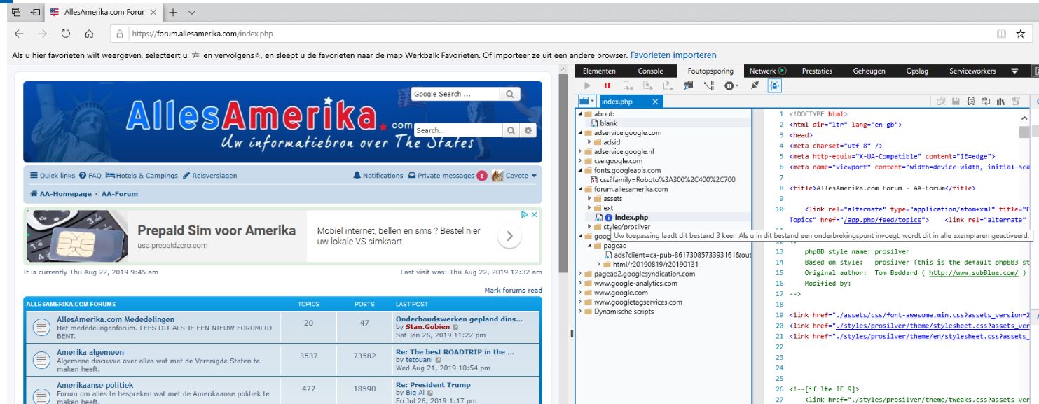

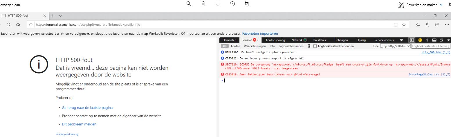

Ik ben niet bekend met de werking van de tool dus weet niet hoe ik die moet gebruiken. Een beetje hulp zou wenselijk zijn. :oops:

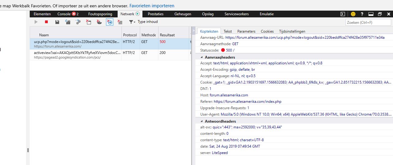

Ik zie dat de tool van alles doet als je een pagina laadt en er verschillende foutmeldingen naar voren komen. Weet echter niet hoe ik die moet zien. Het forum werkt maar enkel pagina's met een soortgelijke link als eerder genoemd willen niet laden.
Hieronder 2 schermafdrukken. Eentje als ik gewoon naar beginpagina ga van AA en eentje als ik mijn profiel wil wijzigen.
Kun je hier iets mee??

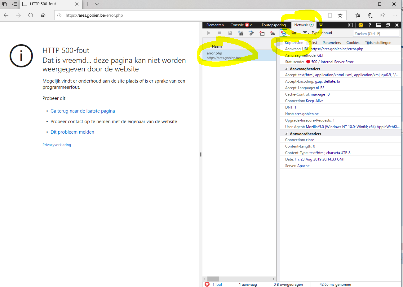

Hey Roland,
Ik heb enkel een screenshot nodig tijdens de fout. Van een pagina die goed laad niet.
Maar ik heb meer specifiek info nodig van het tabblad Netwerk.
Ik heb hieronder aangeduid wat ik nodig heb.
Je moet eerst via F12 de tools openen en dan naar Netwerk tabblad gaan. Vervolgens de link aanklikken naar loguit/PB/...
Dan klik je in de lijst Naam op de naam van de pagina en zie je ernaast bij kopteksten de info.
Berichten: 14214
Aantal x V.S. bezocht: 34
Re: Foutmelding bij uitloggen en privéberichten

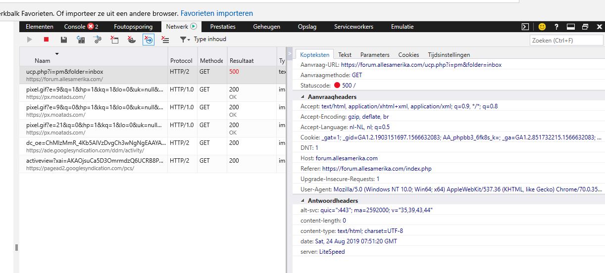

Hoi Stan,
Bedankt voor de uitleg! :)
Hieronder de meldingen bij het uitloggen en het aanklikken van de privéberichten:
Hopelijk kun je hier meer mee.
