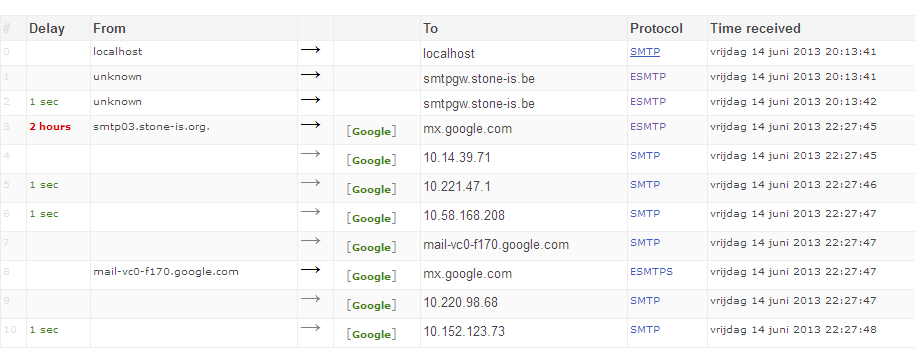

Mag ik die headers even via pb zien Loek?
Van Jasmino was de vertraging duidelijk tussen stone en google.
Iedereen weet het wel ondertussen zeker hé
- Berichten: 6798
Re: Meldingen worden met vertraging verstuurd
Loek, ook bij jouw zit de vertraging tussen stone en Google, dus juist hetzelfde.

Ofwel stone is degene die het te lang vasthoudt? Ik heb dennis ook in mijn contact list staan. Het is net of er een stapje mist; hoe komt het van stone-is.be bij stone-is.org (vanwaar het naar google gaat)?
- Berichten: 6798
Omdat smtp03.stone-is.org dezelfde is als smtpgw.stone-is.org, doe maar een DNS lookup. Stone houdt het enkel vast als de geadresseerde server weigert te aanvaarden. Tot nu toe lijkt het enkel Google mailservers dus dat lijkt me bevestiging.
Het enige wat we kunnen doen is een SPF record plaatsen en hopen dat dit helpt. Maar dat kan ik niet doen, Dennis moet dat doen, maar dat zal dan voor na mijn verlof zijn.
