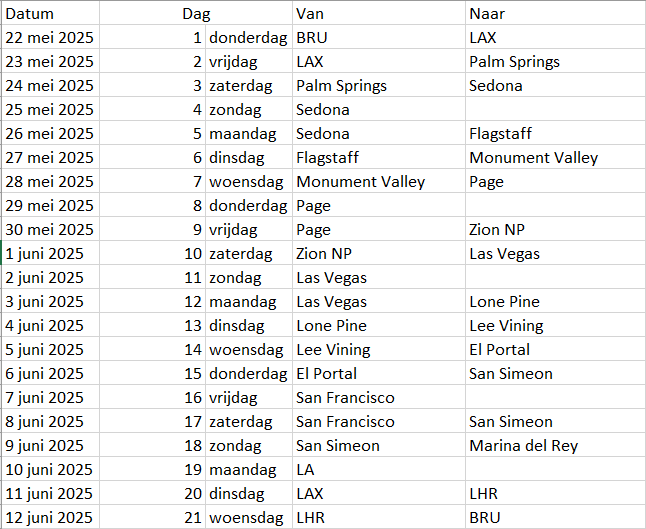

Dag iedereen,
Al een tijd geleden maar na 10 jaar ga ik ongeveer dezelfde reis doen omwille van de schitterende herinneringen maar vooral omdat mijn vrouw hier nog nooit geweest is.
Ik heb volgende planning geschetst, is dit een goede insteek? Hebben jullie andere meningen? Welke plaatsen zouden jullie anders nemen om te overnachten ifv de bezienswaardigheden?
We verkiezen om buiten de parken te overnachten (prijs/kwaliteit). Om de zoveel dagen een mooie wandeling van ongeveer 5 à 8 km.

Mooie vooruitzichten!
Ik zal in een ander topic dat je tickets al geboekt zijn. Dus start & eind in Los Angeles.
Ik heb nog wel een paar overwegingen bij dit reisplan. In z'n algemeenheid vrees is dat je een aantal plekken in sneltreinvaart voorbij rijd. Dus veel kilometers maken om er net geen tijd te kunnen spenderen. Dus bedenk goed waar je wel en niet naar toe wil (en wat je daar dan wil gaan doen (+hoeveel tijd je ervoor nodig hebt).
- Palm Springs naar Sedona is een heel lange rit. Dus een volle dag rijden zonder veel stops. Op zich geen probleem want daarna heb je 2 dagen Sedona.
- In neem aan dat je in Flagstaf wil verblijven om de Grand Canyon te bezoeken. Dan toch de tip om een lodge in Grand Canyon Village (NP) te boeken. Scheelt je 3 uur heen en weer rijden en de ervaring is zoveel rijker. Van GC Village kan je dan in 1 dag naar Monument Valley en door naar Page (hotels in Monument zijn vrij prijzig dus daarmee compenseer je de duurdere nacht in GC).
- Als je naar Page gaat voor de Slot canyon en de Horseshoe Bend, heb je daar geen 2 nachten voor nodig. Dan is mijn tip liever 2 nachten in/rond Zion NP te blijven. Kan je daar een mooie dagwandeling maken.
- Niet iedereen houd ervan, maar een paar dagen in Las Vegas kan een welkome afwisseling zijn van de natuur. Probeer vr/za nachten te voorkomen omdat deze >2x zo duur zijn. Door de week kan je voor redelijke prijzen op de strip terecht.
- Je reis van LV naar SF begrijp ik niet. Je hebt geen tijd voor Yosemite NP (dus je rijd alleen de Tioga pas) en het is ontzettend omrijden om 2x naar San Simeon te gaan. Ik zou minimaal 2 nachten in/bij Yosemite NP verblijven en van daaruit naar San Francisco rijden.
- Opletten met de auto in San Francisco: parkeren in de stad is er erg duur en inbraakgevoelig de laatste jaren.
Ik zou me ook een route met de klok mee kunnen voorstellen:
- Aankomst in LA (2 nachten; acclimatiseren en stad verkennen).
- San Simeon
- San Francisco (2 nachten)
- Yosemite NP (2 nachten).
- Lone Pine / Death valley
- Las Vegas (2-3 nachten)
- Zion NP (2-3 nachten; bij 3 nachten kan je een dag Bryce NP meepikken).
- Page (2 nachten)
- Grand Canyon
- Sedona (2 nachten)
- Palm Springs (1-2 nachten) --> LAX

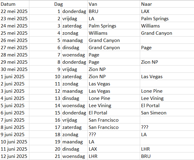

Zoiets?

Kijk even opnieuw naar het schema dat je hier hebt geplaatst. De vraag is of je op 6 juni echt San Simeon bedoelt. Ik neem aan dat dat San Francisco moet zijn.
Re: Reis Kurt1982: Rondje LA 21 dagen
Geplaatst: 01 jul 2024, 14:54
door Martin & Marianne
Dat moet inderdaad San Francisco zijn. Als je in cel C3 verwijst naar D2 etc dan gaat het altijd goed. :wink:
