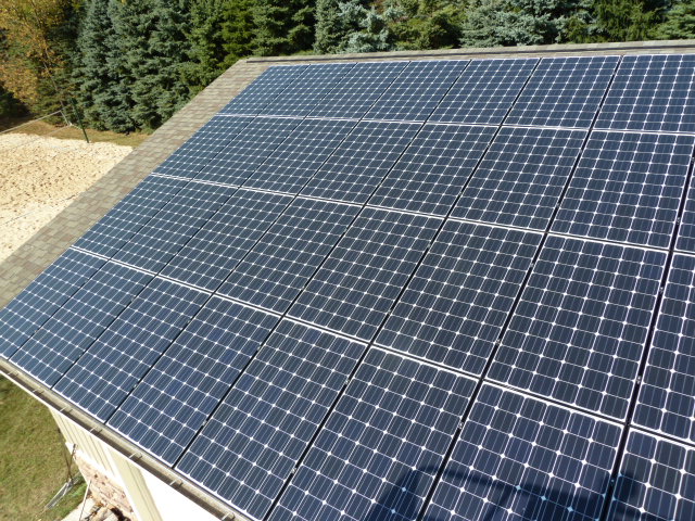

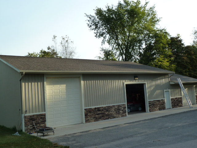

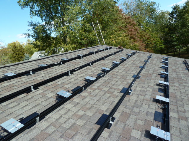

Ik heb het ondertussen allemaal op een rijtje hoe het hier in Michigan kan.
Energie leverancier Consumers Engergy heeft een interessante mogelijkheid om solar power terug te leveren aan het net.
Ik betaal netto ongeveer 8 ct per KWH en ze betalen ongeveer 24 ct per opgewekt solar KWH.
Het max wat een particulier mag instaleren om dit te krijgen is 20KW.
De installatie kost ongeveer $ 40.000 dollar, er is een federal tax credit van 30%. Dus je mag 30% van de investering van je te betalen federal tax aftrekken. Blijft netto over een bedrag van $ 28.000,=
Met de zon en licht opbrengst in Michigan betaald het systeem zich in ongeveer 8 jaar terug (incl rente). Het contract voor de 24ct is een 15 jarig contract. Dus na de 8 jaar ga je geld verdienen, aangezien de levensduur op 20 tot 30 jaar wordt geschat. Natuurlijk kan de prijs van de te betalen electrischetijd tegen die tijd meer zijn dan ze mij betalen maar nog steeds is een goed rendement op de investering.
Nu nog een nadeel overwinnen; er is per kwartaal maar een maximale hoeveelheid ter beschikking. Er zijn meer inschrijvingen als er toepassingen zijn. Vorige week ingeschreven en over een paar weken is de loterij, nu maar hopen dat we uitgeloot worden om een dergelijk systeem te installeren.
