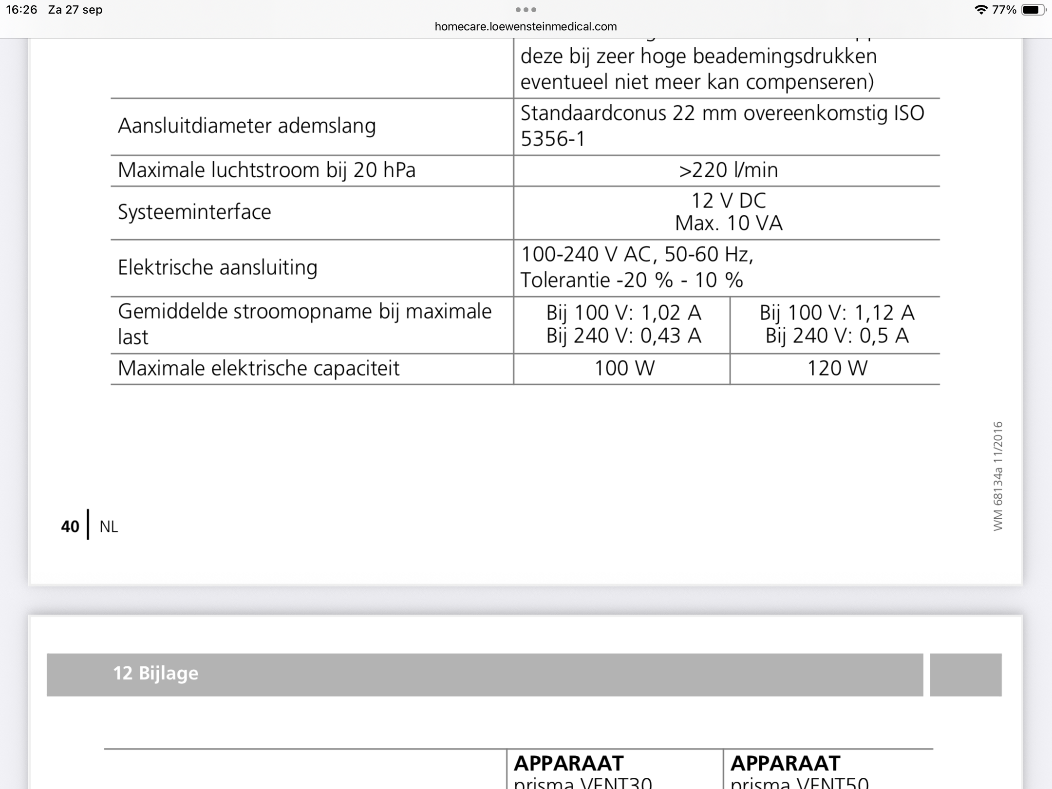

Type Loewenstein WM 120 TD,v100/240v, 1.12-0.5A, 50-60Hz

Je hebt minimaal 120W nodig maar de prestaties van die apparaten wordt vaak overdreven,
200W moet wel genoeg zijn.

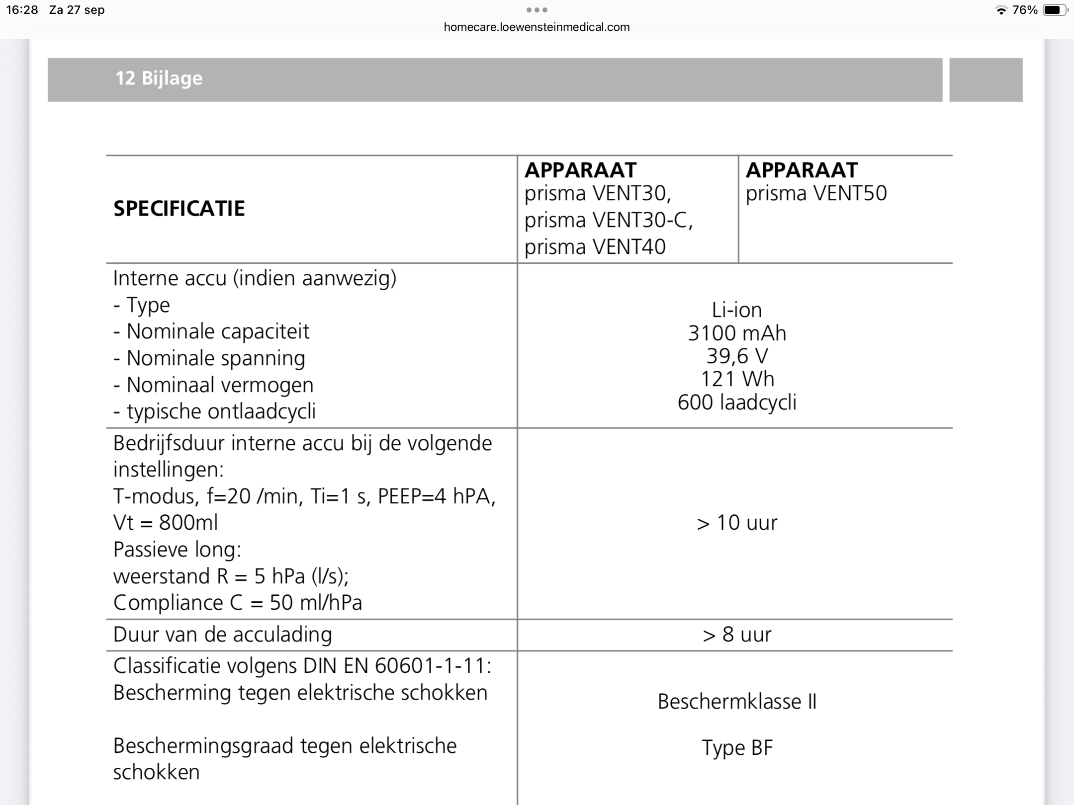

Ik heb even de gebruikshandleiding gedownload en bij de accessoires stond een "wisselrichter"
Dat is een naam die ook wel gebruikt wordt voor omvormer.
Het apparaat wat je zoekt is gewoon te koop als toebehoor
https://loewensteinmedical.com/media/us ... nglish.pdf
zo'n apparaat gebruikt veel accustroom
