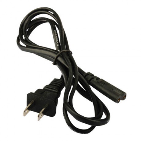

Of je koopt voor een euro op Ebay een US snoertje.
https://www.ebay.nl/itm/US-2-Prong-Port ... SwzppaR1Ao

Zoiets als deze is goed genoeg. Meer dan 99 cent betalen is dus niet nodig.

Met een US stekker snoer zoals hierboven vermeld is dat licht van gewicht en eenvoudig mee te nemen. Thuis kun je dat ook goed gebruiken.
