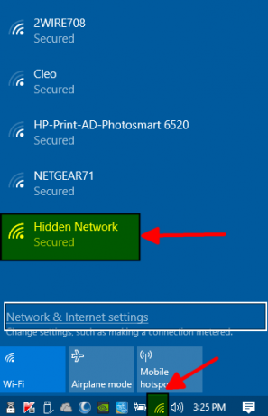

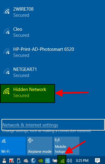

Southerner schreef: Wat gebeurt er als je de SSID ("wifipunt") van het hotel handmatig intypt via Hidden Network onder aan de lijst?
Dat heb ik bij het vorige hotel geprobeerd, maar dat werkte ook niet. Nu weer geprobeerd (althans, dat hidden network optie kan ik niet vinden, maar wel via handmatig verbinden met een draadloos netwerk. is dat hetzelfde?) en dat haalt ook niks uit.
ik wordt er een beetje hopeloos van...en dat nog wel met een laptop van pas een paar maanden oud....

moon29 schreef:
Southerner schreef: (althans, dat hidden network optie kan ik niet vinden, maar wel via handmatig verbinden met een draadloos netwerk. is dat hetzelfde?) en dat haalt ook niks uit.
Ja dat komt waarschijnlijk op hetzelfde neer maar via een andere route. Ik verwees naar Hidden network (Verborgen netwerk in NL Windows 10, neem ik aan) dat je kunt vinden onder aan de lijst van gedetecteerde wifipunten als je klikt op het netwerkpictogram in de Taakbalk (zie bijlage).
Maar wat gebeurt er als je handmatig probeert te verbinden door de SSID van het hotel in te voeren, en vervolgens het beveiligingstype en wachtwoord invoert? Krijg je een foutbericht? Heb je toevallig geprobeerd met een ethernetkabel, d.w.z. een wired verbinding? Sommige hotels hebben een ethernetstekkerdoos in de muur of in een bureautafel.

Southerner schreef: Ja dat komt waarschijnlijk op hetzelfde neer maar via een andere route. Ik verwees naar Hidden network (Verborgen netwerk in NL Windows 10, neem ik aan) dat je kunt vinden onder aan de lijst van gedetecteerde wifipunten als je klikt op het netwerkpictogram in de Taakbalk (zie bijlage).
Als ik in de lijst kijk staat er bij mij (NL) geen 'verborgen netwerk' of iets wat er op lijkt.
Handmatig verbinden door de SSID en wachtwoord invoeren heb ik ook geprobeerd in 2 hotels, maar ik kreeg volgens mij geen foutmelding, maar leverde ook geen verbinding op. Ik ga het morgenavond (in NL zaterdagochtend) weer proberen in het volgende hotel.
