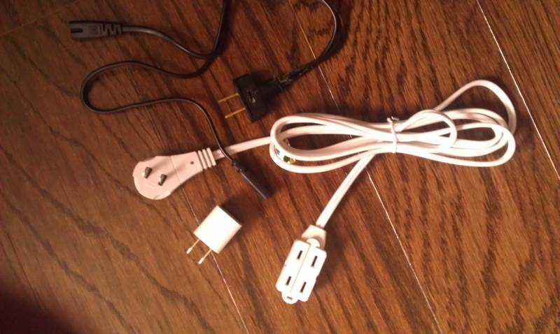

Geaarde stopcontacten hebben drie pinnetjes (twee platte en een ronde), ongeaarde maar twee. Ik ben toch nog vaak ongeaarde stopcontacten tegengekomen, vooral in de cabins/lodges in the parken. Daar past een geaarde adapter (met drie pinnetjes) niet in...
Dus een adapter met twee pinnetjes is je beste keuze omdat deze altijd past. Daarbij zijn alle opladers die je doorgaans als toerist meeneemt toch ook ongeaard.
Voor een paar euro koop je op Ebay passende adapters en stekkers/snoeren.
http://www.ebay.nl/itm/UK-EU-AU-to-US-T ... 4f5&_uhb=1
http://www.ebay.nl/itm/New-Universal-US ... 111&_uhb=1
In de regel heb je voor adapters/opladers etc geen omvormer nodig. Nagenoeg alle Europese adapters/opladers zijn compatibel met 110-240V . Met de juiste stekker kan je deze dus zo in het stopcontact steken in de VS. Het heeft geen toegevoegde waarde om de 110V uit het stopcontact eerst om te zetten naar 220V om deze vervolgens weer door je oplader naar 12V of 5V te laten omzetten.
Ongeacht het inkomende voltage zou het uitgaande vermogen (Watt = Volt x Ampère) gelijk moeten zijn. Je camera zal dus niet langzamer opladen op 110V (en anders overnacht opladen moet altijd voldoende zijn.
