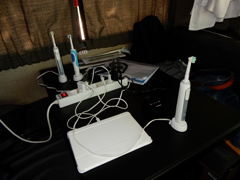

Wij hadden een stekkerblok van thuis meegenomen en inAmerika ter plekke bij de eerste Wallmart een stekkertje gekocht.
DSCN6355 - kopie.JPG (230.56 KiB) 2960 keer bekeken
. Werkt perfect.

Als je omvormer hebt, die meenemen en op sigarettenaansteker aansluiten op het dashboard. Ook zelf stekkerdoos meenemen uit NL en dan kun je meerdere apparaten opladen zoals op de foto van BonnyR te zien is, gaat wel via de accu van de van. Heb je geen dubbele accu in de van, dan alleen tijdens het rijden, dan kun je de volgende dag in ieder geval starten. En net als KW1984 zegt, geen idee of zo'n van een stekker heeft om aan de aansluiting op de camping te bevestigen, bij een camper zit er nl wel een speciale stekker anders kun je geen stroom tappen.
