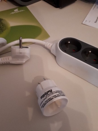

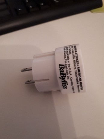

Dat lijkt op die van ons; het past inderdaad niet erg goed bij sommige stekkers. Bij ons was dat randje aan de binnenkant (wat je op de onderste foto ziet) de boosdoener; dat hebben we deels weggehaald.

Dat randje is inderdaad de boosdoener.
Bedankt voor de tip.
Ik doe morgen het nodige en dan denk ik dat we bijna rond zijn. Zal ook moeten want woensdag vertrekken we

Dat randje zit er om te voorkomen dat je een geaarde stekker in je niet geaarde reisstekker stopt. Een reisstekker met aarde is veiliger, maar in Nederland kun je ook een geaarde stekkerdoos in een niet geaard stopcontact steken en dat is net zo onveilig.
Maar de meeste opladers hebben toch geen randaarde, dus kun je niet gewoon een stekkerdoos zonder randaarde meenemen? Die past waarschijnlijk wel in je reisstekker zonder dat je dat veiligheidsrandje eruit hoeft te slopen.
